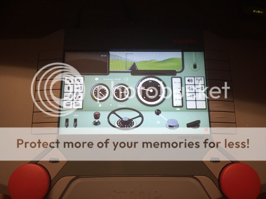

Har problem att få igång kranen. Har mjukvaruversion 4.1.0(3) i bruxen till kranen står det att man kan behöva
4.1.1 när jag försöker uppdatera via nätet så står det att jag har senaste versionen.
Jag har inte använt ljudfiler på min cs2:a behöver jag ha ett USB installerat för att det ska funka ?
Tacksam för råd
Ola

En fråga, får du upp kranen i Control-läget? Dvs anmäler den sig som ett mfx-objekt.
/Geranium84

Hej nej den anmäler sig inte själv som den borde / jag har inga andra lok från Märklin med den nya decodern.
Men flera Med den äldre varianten MFX som anmäler sig som de ska/
Mvh Ola

Nej jag har inga tips att ge än att få den testad hos en kompis eller hos din modelltågshandlare. Börja inte mecka med den själv.
/Geranium84
edit: Är du säker på att det inte är ett lokalt strömavbrott där kranen står. Läge att plocka fram multimetern.

Har kollat med strömmen är ok , nej jag kommer inte att skruva själv som 1:a alternativ lite för dyr pryl ;)
Köp av MjExperten ska kolla med dem ska först prova med prog/spår men det borde ha funkat ändå på vanliga
/Ola

Jaha då hoppade kranvagnen igång ! Kan ha varit strul med någon av boosterslingorna med glapp i strömförsörjningen , Fattar ändå inte riktigt i bruxanvisning står det att man ska ha mjukvara 4.1.1 men det går inte att få ännu jag har provat flera gånger jag har 4.1.0(3) verkar vara det senaste man kan få via direktladdning. Man kan ställa olika varianter på förarmiljön här en bild av semi proffs inställningen:
Här en bild på kranen uppfälld och utsvängd:
Mvh Ola
